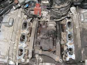

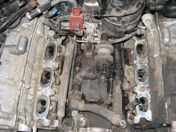

    У меня сочился какой-то насос в развале цилиндров, под пауком впускного коллектора. Поменял на нем резиновый уплотнитель, когда чистил ВКГ...
    Говорю потому, что сам долго не мог понять, куда уходит антифриз...

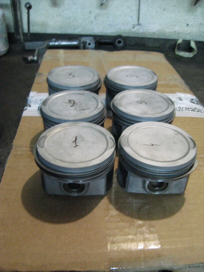

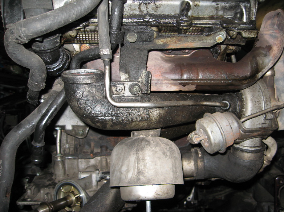

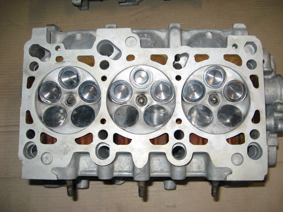

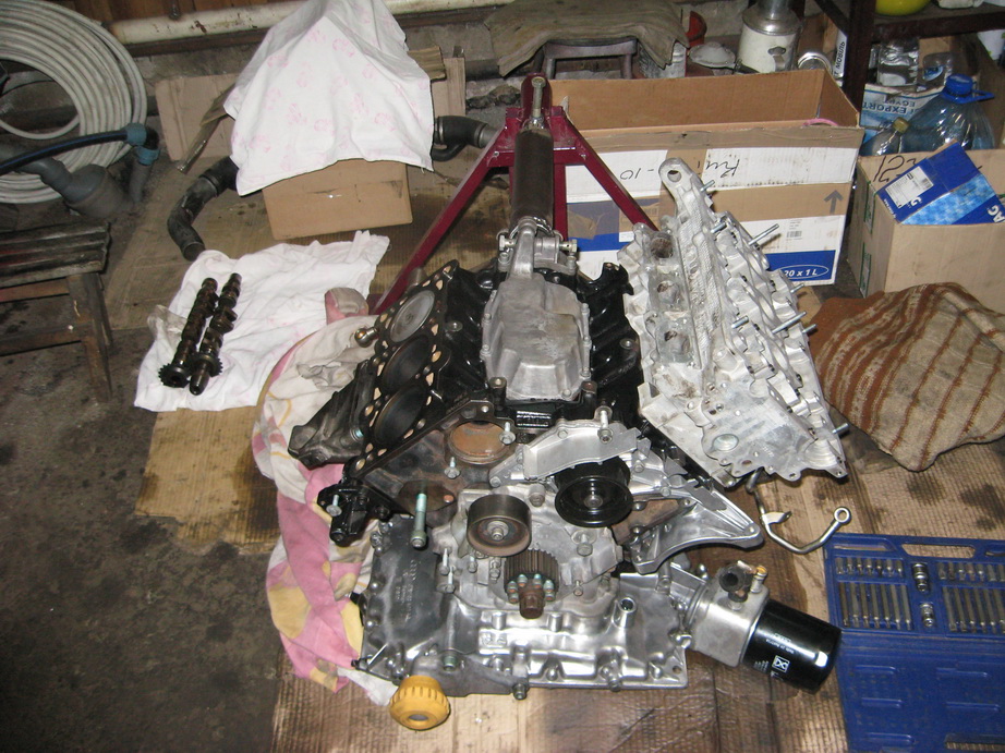

    :rock: Сам в шоке (купил-то за 16+)
    Каноничный к-т рычагов, ремонт рейки, аморты (машина на пружинах). И полез я в движок((( + работы не меряно, за плату, конечно.
    Разницу видно? Это еще турбины типа ремонтировались, а надо менять(.
