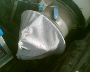

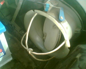

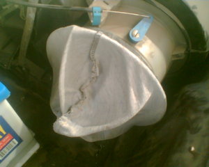

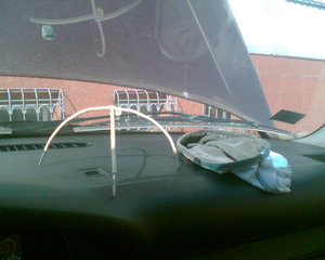

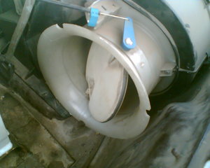

    Большое спасибо всем за обсуждение темы по установке салонного фильтра. Как и ожидал рамки салонного фильтра я ни в магазинах, ни на разборках, ни по объявлению не нашел (никто и не слышал об этом, даже показывал - нету). Решил я применить второй вариант решения проблемы. Собственно отчет прикладываю.
    На первой фото воздухозаборник стандартной 2,0
    На второй изготовленные мной рамка из алюм. проволоки и фильтровальный мешок с резинкой
    На третьей рамка вставленная в заборник в просверленные 4 дыры.
    На четвертой собственно девайс в сборе.
    На пятой он же при 4-ой скорости отопителя.
    Рамку вставил потому, что часто по трассе приходиться идти с третьей скоростью, а то и с четверой вентилятора отопителя, а на этой скорости фильтровальный мешок втягивает не по детски и он мешает заслонке закрываться например для избежания всоса чада от обгоняемого Камаза.
    Все делается очень просто. Надеюсь кому нибудь поможет, тем более, что чистится мешок ну очень просто и стирается тоже.

    Это не фигня :rzunimagu , это блок кондиционера для системы климатконтроля. На сколько я в курсе, у тебя должен стоять салонный фильтр, только он другой конструкции.
    Надо открутить три винтика крепления с верхней части кожуха испарителя и снять крышку фильтра, тогда будет виден сам фильтр.

    Нормально работает такая конструкция, я себе подобную соорудил прошлым летом, только на зиму пришлось снять, конденсат намерзал на ткани :unhappy: и вся система переставала работать. А выяснилось случайно, проехал как-то по туману и "приплыл", стёкла потеют, вентилятор еле дует, очко сразу сыграло, что умер вентилятор, ан нет, всё оказалось проще. :chainik:
