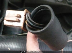

    Пошел в магазин и купил этот маленький датчик (№ на датчике 01939):
    Фото 1
    Стоимость 180 р

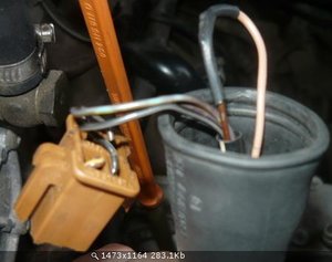

    1. Снимаем разьем с родного датчика, ищем коричневый провод с желтой полоской. На рисунке самый нижний.
    Фото 2
    Если цвет плохо виден или вы сомневаетесь что это он - замкните этот провод на массу,включите зажигание, стрелка температуры должна быстро ползти вверх. :!: долго так не держите)

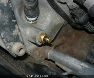

    2. Обрезаем его и припаиваем к нему провод (я не припаивал а скручивал и изолировал термоусадкой):
    Фото 3

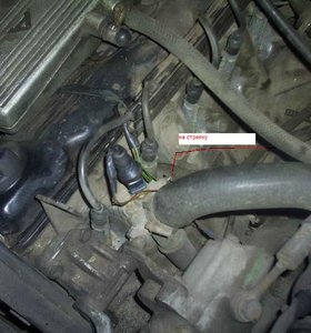

    3. Вкручиваем датчик в отверстие с резьбой около первого цилиндра:
    Фото 4

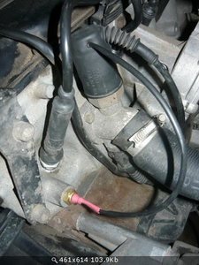

    4. Подсоединяем нарощенный провод, изолируем и радуемся показаниям температуры:
    Фото 5

    На сколько я знаю, он для этого и служит - только на других движках и вроде бы на 44м...
    ошибаться думаю мгого не будет - измерительная часть внутри получается, и головка аллюминевая - теплопроводность нормальная, так что думаю меньше 5 градусов

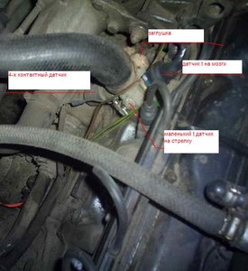

    Я себе тоже этот датчик заколхозил год назад. Только пошел другим путем - купил тройник на разборе с отверстием под этот датчик. Донором был мотор MC. Там вообще отверстия для 4-х датчиков . Ненужное просто заглушил. После установки стрелка начала показавать точно, колибровать не пришлось. Если интересно, то могу завтра фоты положить.
    Если вкрутить в головку, то будет врать, тк температуры о/ж и головы отличаются. Будет врать в большую сторону на холостых, а при движении градусов на 20 в меньшую, у меня так было.

    Звиняйте за качество и никогда не мытый двигатель, но в общих чертах думаю поймешь.
    Температура при движени 90-92, на холостых поднимается до 95 (срабатывает вентилятор), в Московских пробках даже 100 бывало.
