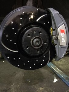

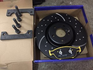

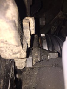

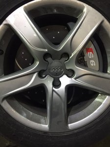

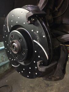

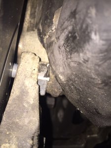

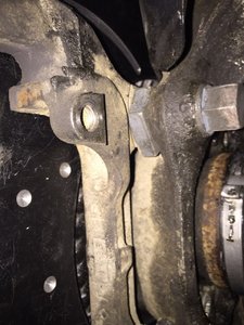

    Началось все с того, что захотел не много улучшить характеристики тормозов, но что бы бюджетненько было ))) не то что бы стоковые не справлялись, справлялись нормально, но при агрессивной езде в течение 10-15 минут перегревались и были уже не такими информативными. Для тех кто не в курсе, на А6С7 Allroad стоят не те же тормоза что на А6С7, а усиленные (видимо потому что вес немного больше), очень похожие по характеристикам на S6 и SQ5. Суппорты было решено оставить без изменений, а вот диски и накладки — под замену. Сначала заказал накладки EBC Yellow (14 000р.), были в наличии в Москве и приехали за две недели (пешком их походу несли) )))). А вот с дисками оказалась засада ((( оказывается Allroad С7 единственная машина с высотой тормозного диска 62 мм! И тюненых "стандартных" дисков с такой высотой хрен найдешь! Так как накладки уже ждали своего часа, я решил заказать диски от А7 того же производителя с высотой диска 52 мм и родным размером 356х34 (EBC Ultimax — 24 000р.). Ехали они долго, 2 месяца. Когда наконец комплект собрался и я полетел в сервис. Сняли старые диски, поставили новые и что мы видим? Скобу надо двигать на 1 см наружу (разница же между высотами составляет как раз 1 см). Все замерили, сделали чертеж и отдали на завод для изготовления "проставок". И вот оно чудо ))) сделали ))) ну и понятное дело еще изготовили болты на 1 см длиннее. Все встало как родное ))) УРАААААА! После установки тормоза скрипели, шуршали и издавали всякие пугающие звуки минут 10, пока не стерлось защитное покрытие на дисках. После нескольких торможений со 170 км/ч все пришло в норму, накладки притерлись и пришли в рабочую форму (рекомендую изучить заранее как нужно прикатывать спорт накладки). Эффективность тормозов возросла в несколько раз, перегрева не обнаружено, тормоза готовы всегда и с любой скорости сделать свое дело. Информативность тоже немного стала лучше. Короче, я доволен )))

    Правильно понимаю - у Вас изначально 356*34 стояли и суппорты штатные?
    Откуда цвет серый суппортов и щиток S6?

    356х34 это штатный размер. Суппорты покрашены, S6 высоко температурная наклейка

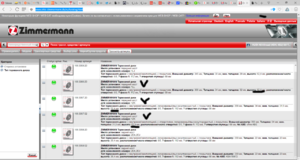

    По ЕТКА 356х34 два вида тормозилок очень похожих друг на друга, но PR-коды разные 1LL и 1ZK. Ища себе Циммерманы обнаружил, что для 1LL диски идут высотой 62, а для 1ZK - 52.
    Предполагая, что суппорты все же одинаковые, разницу высоты компенсирует скоба. Правильный вывод???
    Lifter - может и не надо было проставки изготавливать, а поменять скобы??
    Я-то себе сейчас заказал комплект тормозилок для 1ZK. Как придут, сделаю фотку с размерами, сравним:nod:

    скобу же выдвигать надо было что бы компенсировать разницу высоты диска. Замена скобы бы ничего не дала

    ЗЫ ну и как уже неоднократно писалось - болт-он данный комплект не встанет, нужны новые болты крепления (удлиненные и проставки под скобу.
