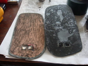

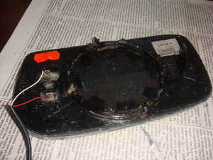

    Перестал работать обогрев правого зеркала еще осенью, но добрался только сейчас.
    Ножом с выдвигающимся лезвием отделил пластик, удалил остатки скотча.
    Под ним оказалась прозрачная пленка.
    По не знанию снял ее целиком, хотя достаточно только с края.
    Дорожки обогрева не замкнуты, а просто проложены между друг друга и, как мне показалось, проводящим является черный слой.
    Так вот, измерения сопротивления перед разбором показало 500 Ом, т.е. проводящий слой потерял свои свойства.

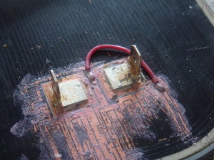

    Т.к. я снял пленку полностью, то мне удалось проследить, как проложены дорожки и где они обрываются. В разрыв я поставил перемычку(рис.1). Сопротивление стало 6.5 Ом.
    Таким образом P=U^2/R=144/6.5=22Вт.
    Наверное многовато, но надо сравнить с левым.
    Если что, поставлю ограничительный резистор

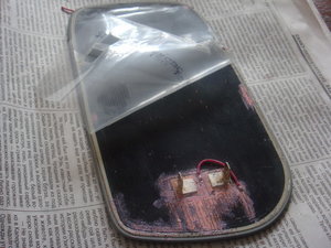

    Дальше надо было приклеить эту пленку. Взял клей, типа момент, стал им ровно наносить слой и понял, что черный слой слезает, т.е. нормально не приклеиться. Жидкостью для снятия лака (можно ацетоном) снял все (рис.3).

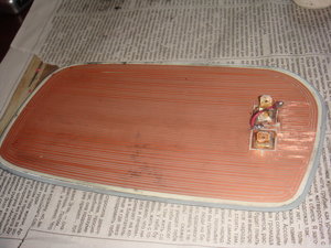

    Всю поверхность покрыл лаком для ногтей, а на пластик на 2-х сторонний скотч приклеил пленку.(рис.4)
    Затем также на такой же скотч соедил все вместе, по шву промазал герметиком (рис.5).
