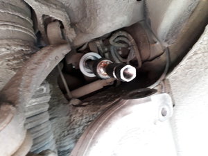

    Щеткой всем чистим и брызгаем WD - 40. После очистке..jpg Перекур 10 минут. Торцевой головкой на 16 мм. откручиваем гайку стягивающию палец. Откручивается очень плохо, у меня срезало с другой стороны стопоры болта. Пришлось удерживать болт ключом на 16 мм. Выбиваем болт. Головкой на 13мм откручиваем болт с торца пальца, примерно на 10 - 12мм. Одеваем сьемник. 20170622_151053.jpg
