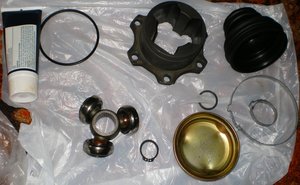

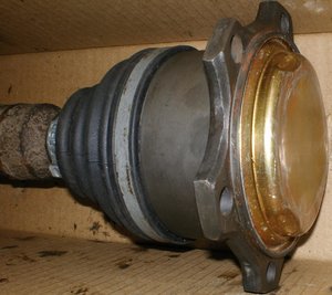

    1. Отмываем шрус от грязи
    2. Начинаем разбор наружного ШРУСа, снимаем большой хомут, оттягиваем пыльник, очень нежно но сильно молоточком бьем по гранате, у меня она слетела с 3-х ласковых прикосновений:nod:
    3. Вынимаем с вала пластиковое кольцо и металлическую шайбу, снимаем пыльник, снимаем стопорное кольцо с вала, всю старую смазку вытираем тряпками, пыльник и хомуты выбрасываем.
    3. Разбираем внутреннюю часть, аккуратно чем ни будь тонким и плоским надо поддеть и снять крышку, далее на валу стопорное кольцо, его снимаем и вынимаем с вала наш трипоид с тремя подшипниками, разрезаем хомуты пыльника и снимаем обоему трипоида, хомуты и пыльник на свалку, все детали тщательно вытираем тряпками от старой смазки.
    4. Далее, с использованием новых пыльников и смазки:) собираем все в обратной последовательности.
    5. Самое тяжкое, поставить заднюю чашку внутреннего ШРУСа, пришлость использовать 2 мал. тиска и молоток.
    P.S. Наружный ШРУС был фактичеси новый, тот что вырвало.
    На данный момент езжу со своим перебранным старым ШРУСом и все ОК. Вот фото.

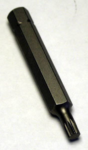

    5. Берем Бит Spline М10 удлиненный (на рисунке) и отворачиваем внутреннюю сторону ШРУСа от коробки.
    ВНИМАНИЕ! Дабы не сорвать шлицы звездочки, вставляем биту в болт, надеваем удлинитель (по другому не подлезть) молоточком чуть чуть вбиваем в болт (т.к. там в болту грузи и т.д.) и откручиваем, такой метод позволит максимально глубоко войти звезде в болт, иначе там грязь и т.д. будут мешять.
