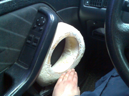

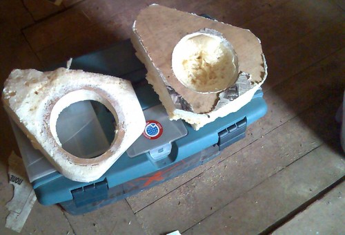

    Вырезал две заготовки, закрепил под углом, залил монтажной пеной. Обработал до желаемой формы. Покрыл слоем автошпатлёвки. Убрал грубые огрехи. Затянул чёрным сукном для бильярда, т.к. тянется лучше карпета. Прикрутил. Смотрелось хорошо.

    т.е. шпатлевку на негашенную пену? ИМХо хрупко получиться. какая-нить длинноногая подруга пнет коленкой и вмятина будет. стоило слой эпокскидки(или полиэфирки) с тканью(а лучше стеклотканью) сверху на пену положить. ну или на крайняк гасить пену водой, чтобы она крепче была.
    разница есть, как уже написали на высокой громкости особый зачет, что переделал.
    в итоге смотрится на 4+. не на пять т.к. ИМХО стоило динамик с поверхностью вокруг него вынести на уровен основного кармана. так смотрелось бы лучше.
    не факт, что нужно было, т.к. это зависит от широты дисперсии излучения , но в большинстве случаев желательно доворачивать.
