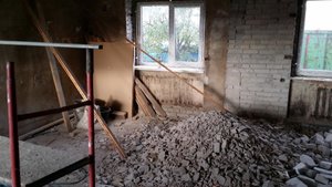

    В этой теме постараюсь собрать опыт по ремонту рядного коттеджа - полученные знания по стройке и по уму как это делать ... грабли, на которые я наступил и которых избежал, технологии и так далее ...
    итак приступим:
    прошлым летом имел несчастье (или наоборот счастье, я еще не решил) купить вроде как занедорого рядный коттеджик под ремонт ...
    вот фото ДО:

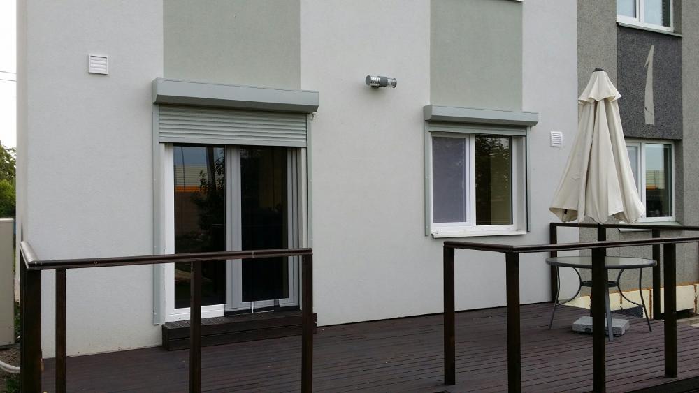

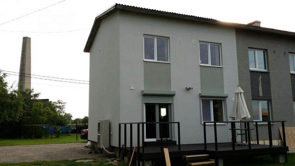

    фото снаружи:

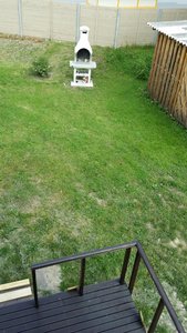

  7. AndryI
    AndryI Старожил
    22 дек 2004
    5.509
    Countryman, Smart

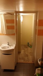

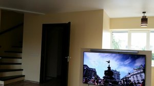

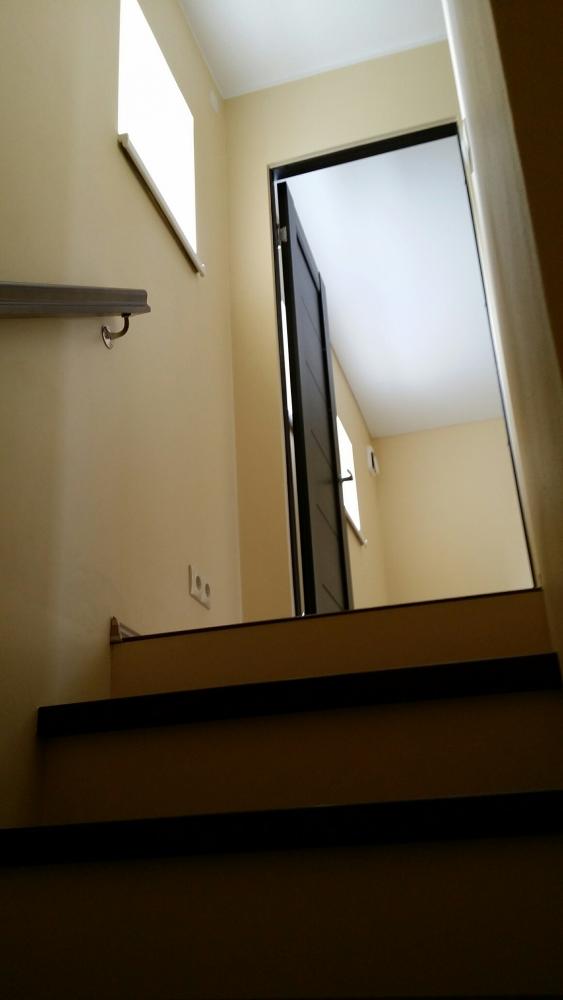

    Ну и в пост просто фотки готового ... это первый этаж

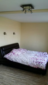

  10. AndryI
    AndryI Старожил
    22 дек 2004
    5.509
    Countryman, Smart

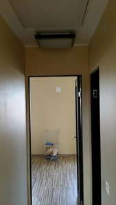

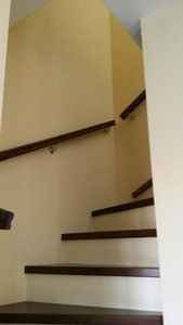

    это второй этаж:

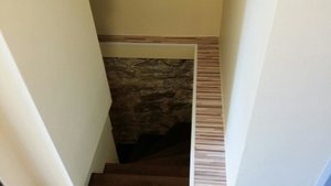

  11. AndryI
    AndryI Старожил
    22 дек 2004
    5.509
    Countryman, Smart

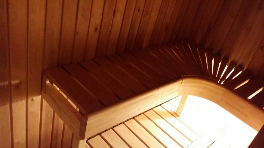

    и подвал ... точне то, во что превращен подвал :rock:

    Что скажу по мебели ...
    когда так начинаешь строить, то автоматом попадаешь на заказную мебель ... я похоже прилип по полной программе ... вся мебель, кроме кровати и дивана есть и будет заказная /осталось еще 2 шкафа, под телевизор тумбу, прикроватные тумбочки, и журнальный столик/
    а это сразу удорожание всего процентов на 100-150 :uhoh:
    с другой стороны, отмечу психологический фактор :rock: когда все сделано имеено так как хочецца - в этом все очень комфортно находиться ...

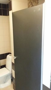

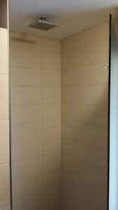

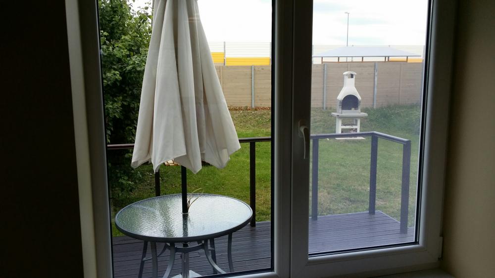

    ну и до кучи еще пара фоток

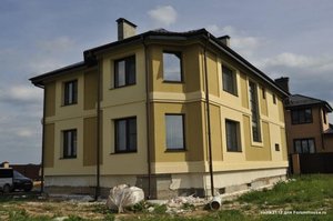

    Снаружи он так и останется без отделки:shock:?

    ну вообще то он утеплен ... моя часть - которая светло-голубая (со слов хозяина бывшего - сделано 2 года назад, мой строитель все осмотрел и сказал что неплохо сделано) ... остальные (соседи) еще не сделали утепление ...

    снаружи утепление 100мм пенопласт и сверху твердый слой - и он как раз покрашен.
    Я таким голубым его уже купил ... и сейчас жму просто 1800 евро на перекраску ...

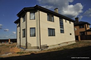

  18. vadik2112
    vadik2112 Старожил
    7 мар 2008
    7.174
    3.0TDI and 3.0д

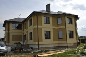

    У меня от 120мм до 200мм в некоторых местах:thumbup:
    Было и стало
      66,8 КБ
      77
      72,4 КБ
      81
      73,8 КБ
      83

    Хехех ... у тебя не дом!!! У теб ДОМИЩЕЕ!!! :rock::rock::rock:
    квадратов на 350-400 ... так???
    чем такого монстра отапливаешь???
  20. vadik2112
    vadik2112 Старожил
    7 мар 2008
    7.174
    3.0TDI and 3.0д
    400+, газ магистральный, отопление - "тёплый пол" везде, семья достаточно большая у меня, поэтому и домик большой спланировали.
    Если бы сейчас начинал строить, сделал бы ещё побольше:rock:
