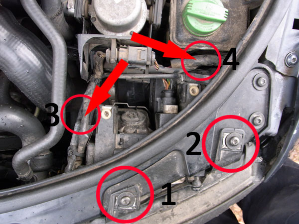

    Приспичило на днях заменить лапочку поворотника, переднего - левого, читанул букварь не чего сложного вроде (бампер снимать, как где то читал не нужно!), вот собственно что делал.
    Открутил четыре винтика, 1 и 2 на виду, 3 и 4 крепят фару снизу, доступ к ним тоже без проблем (3 и 4 откручиваются не полностью, 2,3 оборота)

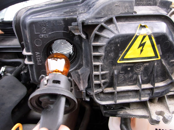

    Отсоединил фишку проводов и вытащил фару наружу.
    Вот собственно цоколь и лампа поворота, цоколь извлекся достаточно тяжело и так же непросто вставился обратно, пришлось приложить не слабое усилие.

    Там есть регулировочный болт-упор, который отчетливо виден на фото. Если он при снятии фары стоял в нормальном положении, то есть был довёрнут до упора, то поставить фару на место, без заваливаний её вверх или вниз, у нормального человека не составит никаких проблем. Ну и теоретически можно конечно завернуть ее вправо или влево... Но для этого надо уж быть совсем криворуким и кривоглазым, чтобы фару там так поставить, не выдержав бросающихся в глаза зазоров по уплотнителю относительно крыльев!

    Есть конечно упорный винт регулировки, но все ровно запороть можно настройку фары, т.к. нижние винты вкручиваются не в отверстия а в прорези. Но на мой взгляд для уверенности можно нанести с помощью маркера контрольные полосы, чтоб спокойнее было.

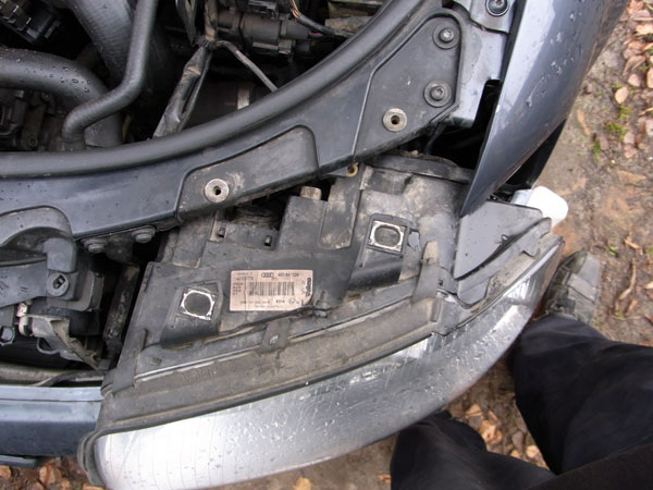

    Фара должна ставиться следующим образом:
    Она обязана быть вставлена нижними прорезями - до упора и верхним упорным болтом - до упора! При этом д.б. контроль зазора фары в крыле по уплотнителю. Если ставить всегда так, то можно снимать сколько угодно и ставить не боясь сбить настройки! Конечно же при условии, что фара стояла правильно и была настроена!

    #9 sanya-1, 10 ноя 2013
    Кстати, этот упорный болт вовсе не регулирует угол наклона пучка света фары. Вернее, он конечно влияет на это, но предназначен для первичной регулировки фары относительно капота и крыла, для правильных зазоров. Настройка пучка света фары осуществляется только специальными регулировочными втулками под крестовую отвертку (их видно на фото выше). Поэтому, если фары стоят правильно и отрегулированы, то сняв их, просто нужно их также поставить и все..
