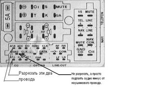

    Отчет о том, как я сделал Аудио вход на базе штатной магнитолы Concert с CD- ченджером.
    Решил я подключить свой карманный комп (или мр3 плеер) к магнитоле, чтобы слушать музыку в mp3.
    Достал магнитолу. Разрезал два провода, по которым идёт звук с CD-ченджера.
    Купил обычный шестиконтактный переключатель и припаял шесть проводов.
    Два провода соединил с проводами которые торчат с магнитолы (правый+ и левый+ аудио).
    Два провода соединил с (правым+ и левым+ аудио) обычный наушниковым проводом, который будет подключаться к КПК или МР3.
    И оставшиеся два провода на (правый+ и левый+ аудио) которые идут к CD-ченджеру
    Аудио минус я не обрезал, а к нему просто припаял 3-й (общий аудио минус) провод от наушникового разъёма.
    Таким образом, включая CD-ченджер, я могу с помощью переключателя слушать CD-ченджер или КПК, МР3 или хоть ноутбук :up:

    Добрый день, у меня концерт + с кассетой. а к ней можно подключить мз3 плеер ?
    Если знакомы с данной головой -подскажите,спасибо.
  4. Grand.
    Grand. Участник форума
    31 янв 2005
    151
    Audi Q7 3.0TDi
    Ответ: Отчет о том, как я сделал Аудио вход на базе штатной магнитолы Concert!!!
    Если нет ченждера, то нужно купить его эмулятор.
    Тогда можно будет подключиться)

    а вот в этом месте поподробнее пожалуйсто. что за эмулятор?
  6. Grand.
    31 янв 2005
    151
    Audi Q7 3.0TDi
    Есть у вас на рынках такая штучка, называется эмулятор Сд-ченджера.
