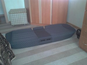

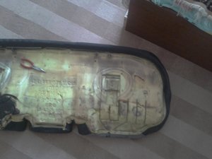

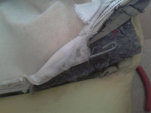

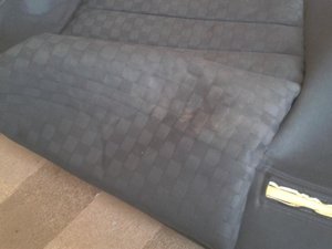

    Назрела во мне идея о стирке обивки сидений и выбрав свободный денек, вооружившись плоскогубцами, круглогубцами и отверткой я снял и притащил домой задний диван (он снимается проще всего простым рывком вверх за передний край)
    1. При помощи круглогубцев снял все стальные кольца по периметру дивана

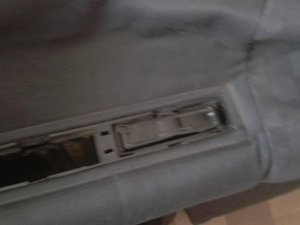

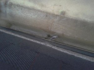

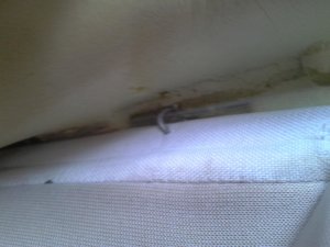

    2. Далее при помощи отвертки извлек пластмассовую окантовку подстаканников и приступил к кольцам, которые тянут все пролежни сидушки изнутри
  3. LEXAFIN
    LEXAFIN Участник форума
    25 мар 2013
    248
    A6/C5 Q 98 ALF 2.4

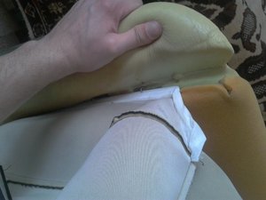

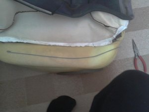

    Порой подобраться к кольцу было просто нереально, из-за стальных прутьев к которым крепятся кольца (они же не давали возможности отогнуть ткань) поэтому просто их выдернул по ходу снятия.

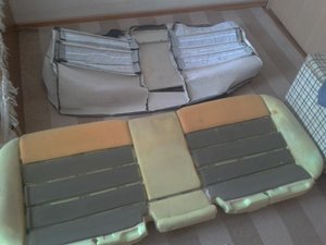

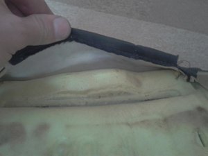

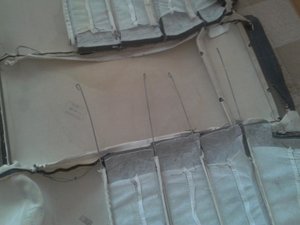

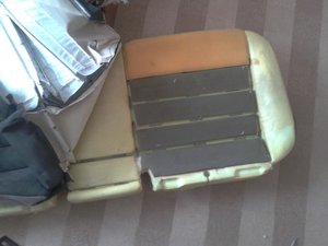

    3. После отделения тряпки от параллоновой основы, выдернул оставшиеся пруты и и узкие (по 10 см) полоски набивки из карманов на ткани

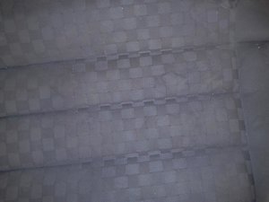

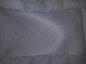

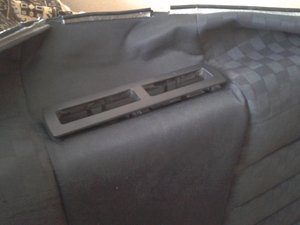

    Для сравнения выкладываю фото тряпки до стирки (видны пыльные разводы, вероятно, от химчистки

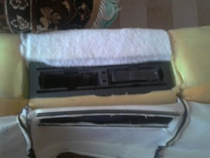

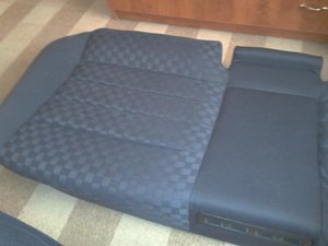

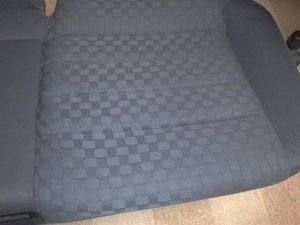

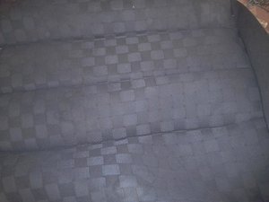

    4. Итак сама стирка: позвал жену на консультацию. Вердикт 50 градусов, интенсивная стирка синтетики. Вода сливалась чернющая, как будто ведро угля в машинке полоскается. Ведикт жены - стирай еще раз для закрепления, как оказалось не зря, вода сливалась чище, но все равно грязная. В итоге вывесил эту тряпку на балконе. где она и болталась до полного высыхания.
    5. А вот процесс одевания меня просто замучал. Скажу сразу (тем кто готовится к этой процедуре) подготовте старые кольца (сделайте их в виде буквы С) и начинайте с внутренних пролежней и с самой середины.
    В итоге: пальцы натренированны и болят, одето около сотни колец, но результатом доволен.Выкладываю фото стиранной сидухи, прошу сильно не пинать (это мой первый фотоотчет))))

    Молодец!
    Чистенькие сиденья,приятно посмотреть
