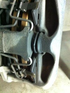

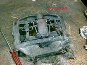

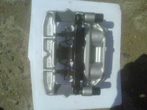

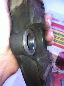

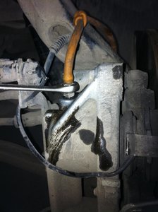

    Решил менять колодки... диски новые после первого комплекта... смотрю мой диск один не совсем равномерно изнашивается... подумал что чудес не бывает и стоимость новых дисков и колодок не соизмерима больше с переборкой суппорта...
    Договорился приехал, ребята занимаются профессионально... Разобрали суппорт, в месте где я отметил на фото, был пован пыльник, направляющая закорела так что ее еле сбили кувалдой... это болезнь этих суппортов... короче прокалили их, отпескоструили, заменили ремкомплект, результат просто поразил, хоть в магазин неси как яйца у кота стали... Второй не трогал он и так хорошо работает... тормоза просто огонь теперь! )))
    Стоило это мне всего 60$ со съемом и прокачкой...
    На фотках не мой суппорт, но то что было до и после один в один, только мой полностью покрасили в черный, потому что алюминий гниет от нашей соли...

    две направляющие менять смысла нет, они в идеале как правило, а направляющая посередине та что закорела она несъемная и как правило она доставляет проблемы
    #F#E#S#T#, проблема в том что в ремкомплекте идут резинки только для поршней, которые и так нормальные, а пыльник пришлось восстанавливать

    пыльник пришлось клеить специальным клеем... ничего не поделаешь...

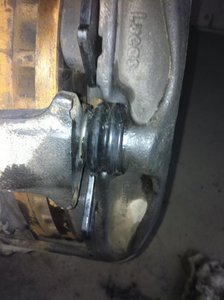

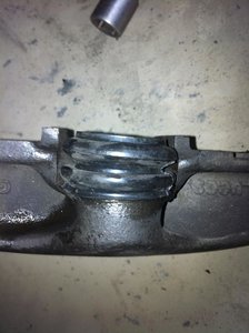

    сегодня хотел колодки поменять , обнаружил что вместо пыльника одни лахмотья, что ни каким клеем не заклеешь, суппорт естевственно в этом месте заклинил и очень давно, снял его разобрал, почистил от ржавчины, смазал-все работает отлично! Но как теперь собирать без пыльника, вот это проблема!

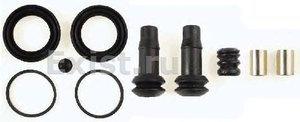

    накопал инфу, что вроде по слухам в ремкомплекте Budweg 204324 он присутвует, но на фотке прилагаемой к комплекту его нет, смотрел в экзисте.

    наврятл-ли, зрительно не похоже, хотя.....
    У всех аудюшных супортов с 4-мя колодками на колесо- ПРОБЛЕМА нету направляшек и пыльников.

    Весь день сегодня катался в поисках похожего пыльника, кроме пыльника на шаровую 2110 ничего не нашел, пришлось его подрезать в двух местах и поставить, посмотрим сколько продержится, полностью подогнать под размер 22мм не получилось, так как в пыльнеке заварено металическое кольцо, вырезал под вал 20мм, это не критично, потому что колодка все равно настолько не изнашивается, а вот 33мм свободно можно добиться. Мне конечно все это не совсем нравится, но деваться не куда. Фотки выложу потом, как вторую сторону буду делать.

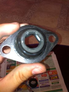

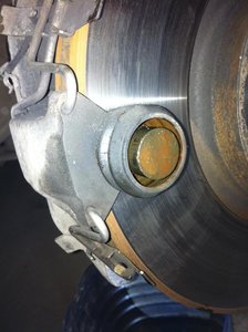

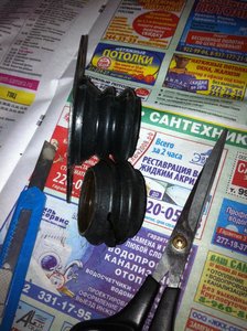

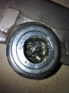

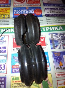

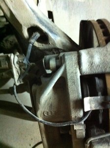

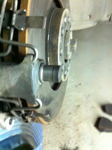

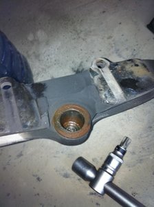

    в общем сделал сегодня вторую сторону, ну и как обещал фотки:
    1. рваный пыльник
    2. вывернул полностью штуцер, предворительно покрепче затянул крышку бачка, начал выворачивать болт-посыпалась грязь хотя все чистил пред этим в итоге положил на отверстие с тормозухой тряпку и дальше открутил болт.
    3. завернул обратно штуцер, тормозухи накапало всего грамм 20 за все время.
    4,5. снял скобу, тут все понятно)))))) перед разбором лил вд40 в течение недели через день в рваный пыльник, снялось все ox. легко!
    6,7 все вычистил щетками по металу.
    Ну и пошел домой изготавливать пыльник)

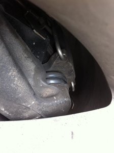

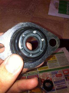

    1. пыльник от шаровой 2110(лучше брать "балаково") и рваный.
    2,3. вывернул наизнанку и вырезал внутреннее кольцо по щели ближе к краю внутреннего кольца. Выернул обратно и срезал лишнюю часть с крепежом.
    3. вот что собственно получилось)
    4,5. Поставил на скобу,набил смазкой.
    6. собрал все в обратном порядке
    7. утекшая тормозуха- совсем немного.
    8. Результат)))
