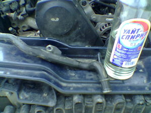

    Вот решил почистить этот тракт. Купил промывку для карба, бутылку уайт-спирита.
    Вот как это было :) :

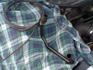

    Вид сзади от трайника:

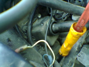

    Все это снимаем (весь тракт). На свпуне вытаскиваем скобу пркжинную, а на тройнике - снимаем хомут. Затем вытаскиваем весь тракт целиком.

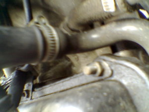

    Вот так.

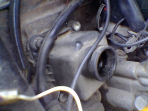

    Далее располовиниваем трубку (снимаем хомуты и переходник резиновый.)
    Сначала пролил очисткой карбюра. Потом уайт-спиритом. Подержал, пока откиснет

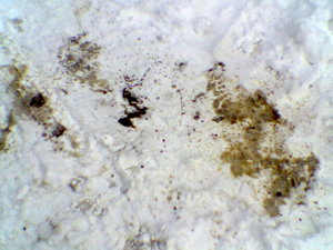

    Потом взял проволоку гибкую, но прожинистую. И начал там шуровать как следует. Что оттуда повылетааало!!!

    Вот это говно:

    Кстати, изначально трубка дулась нормально. Но после очистки машина поехала немного лучше. :rock:
