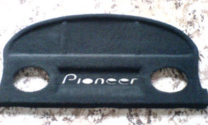

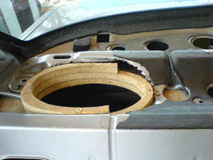

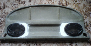

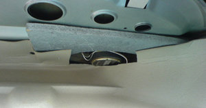

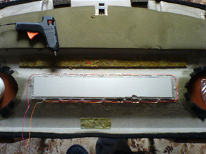

    Привет всем!!!
    Вот с ваял себе полку, перед тем как начать работу перерыл кучу материала по этой теме, но в процессе все равно пришлось, что то додумывать. С разу скажу, что все пришлось делать самому, начиная с отверстий

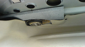

    в кузове и до..... ну в общем все. Значит вот штатная полка (рис.1). Примерка динамиков (яйца Pioneer) выявила что они на полку не помещаются, из-за кармана (зачем то задуманного немецкими дизайнерами) пришлось замутить следующее. Запенить монтажной пеной часть кармана с обеих сторон (рис.2) после засыхания пены, отрезаем лишнее повторяя старую форму, в итоге получаем тот же карман но короче, шпаклюем, шкурим.

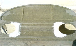

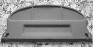

    Затем отмечаем отверстия и выпиливаем отверстие (электролобзиком) получаем следующее (рис.3-4).

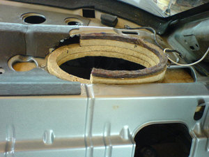

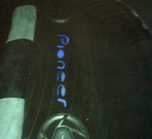

    После чего ставим полку на место и отмечаем места под отверстия в кузове. Снимаем полку, ну вот тут то и начинается главный гем-й :shock: как вырезать отверстия в металле. Лобзик туда не лезет, круг то же, пришлось старым проверенным способом, с помощью дрели, зубила и всеми любимой мамы :rolleyes: я это сделал. Затем Мутим подиумы, прикручиваем и получаем (рис.5-7). Обклеиваем полку (рис.8). Собираем подсветку (рис.9). Итог (рис.10-11).

    Зачет! :hi: А подсветка ночью не отсвечивает от заднего стекла?
  10. <<Oleg>>
    <<Oleg>> Новичок
    23 май 2006
    69
    Audi 80
    Ответ: "Отчет" Аудио полка Audi 80B3
    НЕТ!!! абсолютно, я то же сначала думал, что будет мешать, но нет. :up:
