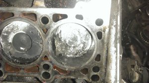

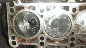

    вобщем при пробеге 310тыс и месяц в моем пользовании случилось вот что...
      97,6 КБ
      323
      110,9 КБ
      273
  2. Ig0r
    Ig0r Новичок
    5 апр 2013
    3
    А6/В4 С5
    как это могло произойти?
  3. dap_
    dap_ Участник форума
    20 окт 2011
    138
    A6 C5 2.7tt Quatro
    может смесь бедная очень.
    коллектор целый? датчики температуры выхлопных газов рабочие?
  4. Ig0r
    Ig0r Новичок
    5 апр 2013
    3
    А6/В4 С5
    один целый,к другому куски поршня приплавились(как напыление такое),насчет датчика незнаю... а разве из за бедной смеси он может оплавиться? почему не все,а один?
  5. vadilo
    vadilo Участник форума
    25 апр 2012
    443
    А6С5 2.4 ручка2001
    На атмосферном моторе такого достичь трудно, а на турбовом, как уже написали, Бедная смесь.
  6. edyk nn
    edyk nn Участник форума
    3 апр 2010
    426
    A6 C5
    скорей всего распылитель льет.
  7. vadilo
    25 апр 2012
    443
    А6С5 2.4 ручка2001
    Ой. точно, это же дизель.
