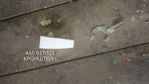

    Всем привет и с наступающим Новым Годом.
    Ребята помогите вышел из стоя стеклоподъемник, починил но остались запчасти никак не пойму где они стояли???Может кто покажет

    Справа, это фиксатор уличной ручки двери,там с одной стороны крепится болтом, а со второй этим стопором.

    Слева не знаю что, справа зещелка-крепление наружней ручки открывания!

    граждане. помогите купить эту хреновину! В нашей дыре все отказываются и делаю круглые глаза.

    Вот Позиция 21
    893 837 275 A Запирающий элемент, вращающ. лев.
    893 837 276 А Запирающий элемент, вращающ. прав.

    Левая "хреновина" крепится в левой нижней части рамки (если дверь водительская) , изнутри,узкой частью вверх. Должна иметь накладку типа войлока. Служит для предотвращения дребезжания стёкла в нижнем положении.При установке рамки в дверь, обычно цепляется за тросик открывания двери и соскакивает. У меня накладки не было и я чуть заколхозил( приклеил на суперклей полоску войлока)
