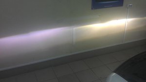

    Менял лампы на лексусе, старые светили совсем фиолетово. Купил две филипсовские с температурой 4300k, когда поставили свет тоже стал желтоватым, месяца через 3 вроде как побелел :)

    Спасибо, фото как раз в тему, вот у меня примерно также, как правая фара на фото светит, но до замены родные лампы таким же желтоватым цветом и светили.
    На новых лампах в момент включения и розжига свет как раз "белый на 4300К", а потом уже уходит в желтый. На старых лампах такого вроде не было.

    100% совпадение, у меня тоже самое :laugh: Катайся и не парься!

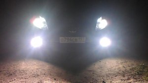

    на фотке: головной свет - тойотоский LED. А в туманках китайских ксенон 4300k, светит реально белым. Не знаю что лучше, желтоватый свет от филипса или белый от ноунейма из китая? :confused:

    Для ПТФ самое то кислотно-желтого цвета освещение - лучше видно мокрую дорогу. Это либо ксенон 3000К, но будет слепить встречных, либо галоген с желтыми колбами.
    Сам присматриваю себе желтые галогенки для ПТФ.
