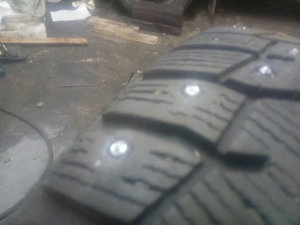

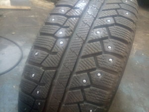

    Сегодня купил коробку шипов 500 шт - 3000 руб , минус производителю , на 16 R даже на 4 шины не хватит , а у меня их 5 , на колесо уходит примерно 130 шт ( 100 % замена ) , ну и начал с запаски , старые все нах , отверстия продул и ставил на полеуритановый герметик , хотя и лишнее , в роликах на ютюбе просто на мыльную воду ставят ( как смазка ) , с чувством , с толком и перекурами времени ушло 2 часа . Фото выложу в след сообщении ( технические проблемы ) .
    Не знаю видно будет или нет , высота шипов немного отличается друг от друга в пределах 1 мм , из за износа резины ,
    В итоге 780 руб , пару часов времени и ошипованное колесо .
    На том же ютюбе пару человек говорят что шина откатала год и ни один не выпал . бум посмотреть .

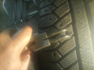

    Питер , У производителя Теком ( https://remship.ru/catalog/shipy_remontnye/ ) 5,9 ( производство в обл ) , в городе 6,0, На Али не то , т.к шипы идут мало того что ремонтные , так ещё и по размерам ( по высоте ) , 7 , 8 ,9 , 10 мм , У меня на запаске износа почти нет - поставил 8 мм ( на фото выше ) , а рабочее колесо с износом поболее , поставил 7 мм - великоваты ) .
    На ютюбе куча роликов , я шиповал (см фото ) щипцами для разжатия стопорных колец , трубкой на дрели отверстие вроде как портится ( не проверял , со слов ) , где покупал шипы можно взять шиповальный пистолет 200 ре в сутки и залог 14 000 , чел таким 1500 шипов в день поставил .
