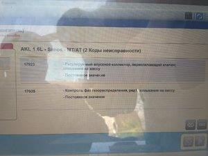

    Как исправить эти ошибки подскажите пожалуйста, с чего начать и где смотреть. A3 1999 1.8/125л/с не турбо IMG_2017-09-05_102809.jpg

    Эта штука на торпеде стоит около стекла, датчик солнечных лучей для работы климата.

    Да спасибо а по другим ошибкам не подскажете?

    Замечательный у тебя диагностический девайс раз принимаешь все за ошибки :)

    А что это? Если не ошибки.

    строчка первая - конструктивный элемент
    строчка вторая - возможная неисправность (т.е ОДНА неисправность):umnik:
    строчка третья - характер неисправности

  9. Карп
    Карп Старожил
    28 сен 2007
    10.070
    Пассат Б3
