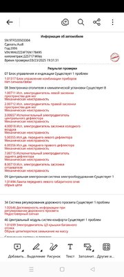

    Доброго времени суток. Проблема заключается в блоке климатизации. Висят ошибки по всем моторчикам заслонок и ошибка базовых установок. Адаптацию не сделать из-за ошибок. Снял один из моторчиков ( тот что на передние дефлекторы ) , заслонка ходит легко, моторчик присоединил к АКБ - всё работает, потенциометр тоже в норме. То есть проблема не в моторчиках. Подскажите где искать и куда копать. Фото ошибок прикрепил

    что происходит при попытке удалить ошибки?

    Ошибки сбрасываешь, выключаешь зажигание, включаешь зажигание и они снова есть

    Да у вас 100 процентов, пипец блоку управления климатом.
