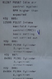

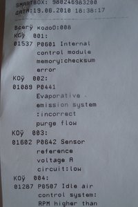

    Здрасте всем. Вот решил прикупить аппарат А4 2TFSI Q 2006г 56т.км. Сгоняли в декс есть ошибки по движку фото прикладываю. Кто, нибудь может расшифровать. Еще горит EPС уже около года со слов хозяина поведение машины не изменилось. DSC01829.JPG

    P0601 Контрольная Сумма Модульной Памяти Ошибки Автономного Управления
    P0441 Система управления парами топлива
    P0642 Сенсор A опрное Напряжение Низкого уровня Цепи
    P0507 Неисправность системы холостого хода - фактические обороты двигателя больше требуемых
    P1358 Разомкнута цепь зажигания во втором цикле
    P1361 Разомкнута цепь зажигания в третьем цикле
    P1364 Разомкнута цепь зажигания в четвертом цикле
    Этой ошибки я не нашел по машинке но смысыл такой
    P3137 Управление либо впрыском либо искрой не правельное

    P0601 Блок управления неисправен
    P0441 Система управления парами топлива неисправность подачи
    Возможно проблемы с клапаном N80 ...
    P0642 Клема 30 напряжение ниже нормы
    Это аккум разрядили когда то судя по всему .
    (дырявый клапан ВКГ к такому приводит)
    Эти ошибки по пропускам скорее всего и они следствие дырки в ВКГ
    P3137 Заслонка впускного коллектора отсутствие базовой установки
    Надо попробовать адаптировать ее ...
    Жалко нет стоп кадров ,хотя бы понять когда это все вылезло (может пару лет назад ..)
    А вот стукнулся бы к соклубникам с данными проблемами и все бы было .
