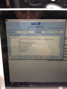

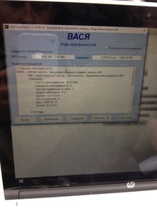

    машина ауди а4 б8 2009 года 1.8 т 160 лс Пришло время замены подшипника правого переднего колеса.Подшипник менял сам.марка подшипника оптимал . Замена прошла быстро только проехав 50 метров выскакиваю ошибки esp\abs fault,Parking brake malfunction, TPMS ваг ком показывает следующие ошибки (см.вложения) ошибки очищаю и через 50 метров все тоже самое(((подскажите что я сделал не так, до замены подшипника проблем с этими ошибками не было.

    либо не подцепили датчик абс,либо сломали его, либо запрессовали подшипник не той стороной(магнитным кольцом к ступице колеса)

    скорее всего не той стороной

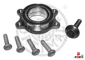

    Optimal 100550 Комплект подшипника ступицы колеса
    Характеристики
    Сторона установки передний мост
    Сторона установки слева
    Сторона установки справа
    Дополнительный артикул / дополнительная информация 2 с встроенным магнитным сенсорным кольцом
    Внутренний диаметр 61
    Ширина (мм) 40,5
    Внутренний диаметр 2 (мм) 62
      50,6 КБ
      152
  9. sevenlive007
    sevenlive007 Новичок
    1 сен 2016
    8
    Вот его я ставил вроде пишет есть кольцо за 4400 покупал

    ну значит ошиблись стороной установки

    что то я сомневаюсь что подшипник может стать другой стороной, и на выбор не может быть подшипника с магнитной или без!!! все машины а4 б8 оснащены абс так что все подшипники которые идут на б8 с магнитной.
    возможно нарушили датчик абс

    что бы поставить подшипник не той стороной надо быть совсем уж слепым... так что вряд ли вы его поставили не той стороной!!! я ставил пару недель назад сам подшипник Оптимал как раз на правую сторону... - работает норм. вы скорее всего или повредили сам датчик или провод...
    и чото дорого вы взяли подшипник... я купил в экзисте
    Optimal100 550
    Подшипник ступицы колеса
    Выдано (Отправлено)
    1 шт.
    2 607р.
