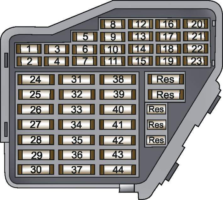

    Поделись инфой - где предохранитель на лямбду посмотреть?
    Имею тоже проблему с ними - нет активности пишет Ряд 2 Зонт1.
    № Ток, А
    1 5 Обогреваемые сопла омывателей лобового стекла, обогреваемые наружные зеркала
    2 10 Указатели поворота
    3 5 Очистители фар, освещение
    4 5 Освещение номерного знака
    5 10 Обогрев сидений, контроль ламп, каталитический нейтрализатор, освещение выключателей, переключатели и двигатели привода наружного зеркала, контрольная лампа подушки безопасности, указатель наружной температуры воздуха, кондиционер, автономное отопление, задняя штора, люк, система навигации
    6 5 Центральная блокировка замков
    7 10 Блок управления ABS, выключатели сигнала торможения и педали сцепления
    8 5 Телефон, Telematik
    9 10 Обогрев зеркал
    10 5 Автоматический корректор света фар
    11 10 Круиз-контроль при автоматической коробке передач Multitronic
    12 10 Питание системы самодиагностики
    13 10 Сигналы торможения
    14 10 Внутреннее освещение, светильники для чтения, предупредительная сигнализация, зеркало в противосолнечном козырьке, память сиденья
    15 10 Комбинация приборов, кондиционер, память сиденья и зеркала, часы предварительной системы отопления, система навигации
    16 5 Электронная система стабилизации (ESP)
    17 10 Навигационная система
    18 10 Дальний свет, правый
    19 10 Дальний свет, левый
    20 10/15* Ближний свет правый и корректор наклона правой фары
    21 10/15* Ближний свет левый и корректор наклона левой фары
    22 5 Габаритные и стояночные огни правые
    23 5 Габаритные и стояночные огни левые
    24 25 Стеклоочистители, насос омывателя, реле интервалов времени
    25 30 Вентилятор системы вентиляции, кондиционера, постоянного отопления, люк
    26 30 Обогрев заднего стекла
    27 15 Обогрев рулевого колеса
    28 20 Топливный насос
    29 20/30** Электронные системы двигателя
    30 20 Подъемно-сдвижная панель люка крыши
    31 15 Фонари заднего хода, круиз-контроль, автоматическая коробка передач, автоматически затемняющееся внутреннее зеркало заднего вида
    32 20 Электронные системы управления двигателем
    33 15 Прикуриватель
    34 15 Электронные системы управления двигателем
    35 30 «Плюс» продолжительного электропитания прицепа
    36 15 Противотуманные фары, задние противотуманные фонари
    37 20 Телефон, радио
    38 20 Светильник багажника, центральная блокировка замков
    39 15 Аварийная сигнализация
    40 25 Звуковой сигнал
    41 25 Антиблокировочная система/ система электронной стабилизации
    42 25 Система электронной стабилизации
    43 5 Контакты S (радио)
    44 30 Обогрев сидений
