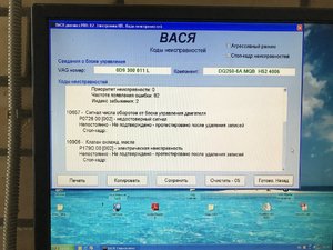

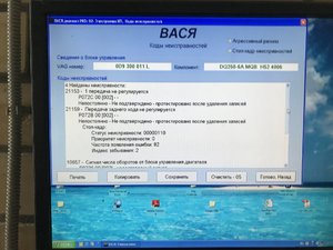

    есть вопрос по коробке dq250, так проверяю ошибок нет, то есть красным не светится блок коробки, а когда залажу в саму коробку посмотреть ошибки висят 4 штуки, а коробас как работает так и работает, никаких проблем вообще, удаляю и после включения передач они снова появляются, а бывает что проверяю нет ничего... что за хрень.... может что то отьехать хочет?)

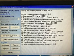

    вообщем все хорошо, просто ВАСЯ старенький был 15 версии, видел вымышленные ошибки, обновили до 20 версии, проверил никаких ошибок нет, и не мог адаптацию сделать 15 версией, а 20 версией легко) так что как то так
