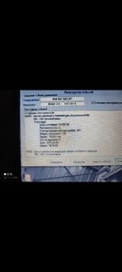

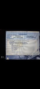

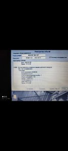

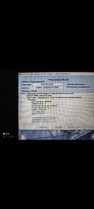

    Доброго времени суток) Недавно заменил доп.насос ож + пред + фишку на него, по мотору ошибок нет, но вылезли ошибки по климату. продатчик понятно, видно помер сразу после насоса ..
    Не подскажете куда копать?

    ошибка 0379.... я так понял что она у меня не решится, раз вы меняли его, а ошибка осталась(((((((((((

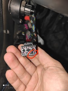

    посмотрите разъём в ногах водителя под боковой обшивкой.
    https://www.drive2.ru/l/541693371073168351/

    Привет. Тоже свои контакты смотрел = в порядке. Насос пришёл, но еще не менял.

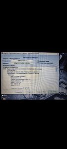

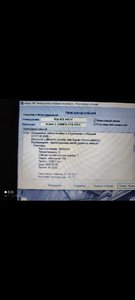

    Сегодня ещё и ошибка добавилась:
    0378 - Циркуляционный насос ОЖ
    B10D0 04 [008] - Перепускной клапан 2 турбонагнетателя: механическая неисправность

    Привет. Заменил я вчера насос, сбросил ошибку. Сегодня проверял - она не появилась, всё гуд. Но там и проблема у меня явно в насосе оказалась, есть непонятное оплавление. Завтра видос выложу, там будет видно это оплавление.
