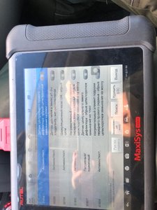

    Всем здравствуйте. Столкнулся с проблемой, а точнее с несколькими. Печка начала греть с одной пассажирской стороны, а с левой водительской дует холодный воздух. Клапана блока климата уже прочистил, дважды там лазил. По приезду домой полностью сожрало заряд аккумулятора в ноль. На следующий день после зарядки, такая же проблема. Ездил на диагностику, ошибки приложу фотографией. На диагностике сказали, что два подогрева передних сидений замкнуты между собой. Кто разбирается в проблеме, помогите.

    судя по ошибкам у Вас не работает насос и заслонки центрального дефлектора. Аккумулятор высаживается или из-за обогрева сидений или просто старый.
