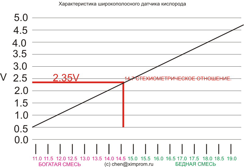

    Система управления
    двигателя
    Система управления двигателя МЕ 7.1.1—
    система с электронной педалью
    акселератора и постоянным лямбда*
    регулированием, двумя широкополосными
    лямбда*зондами перед катализатором и
    двумя двухпозиционными лямбда*зондами
    после катализатора.
  19. dbann
    dbann Живу я здесь
    14 окт 2008
    1.946
    AR3.0TDI/A31.6MPI
    Они понапишут, на практике одинаковые, ставятся от калины, что значит "двух позиционным"?
  20. dus72
    dus72 Старожил
    4 янв 2009
    12.791
    Тюменская обл.
    957 4.5t Magnum 23"
    широкополосная лямбда
    узкая "двух позиционная"
