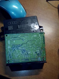

    Снял сегодня блок парктроника. На ножках среднего разъема была зелень. Как смог почистил, брызнул WD-шкой. Подоткнул разъемы, попытался скинуть ошибки ничего не получается. В 76-й контроллер не входит. Снял, разобрал блок - на плате тоже зелень. Договорился с одним товарищем на понедельник, попробует он прозвонить блок на предмет исправности. Хотелось бы быть увереным что дело в нем, прежде чем новый покупать.

    Не,ну по фото опять экстрасенсорикой заниматься...:)
    У Ауди и ФВ с электрикой беда,это общеизвестно.
    Вполне может быть и замена.
    Но,как показывает опыт,и паяльник(с грамотным электриком,или- наоборот) в помощь.

    Эти "дырочки" - это тепловые кольца. На припое сэкономили, вот и проблема вылезла.
    С парктроником, думаю, похожее, с разницей в том, что надо плату отмывать от окисла.

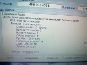

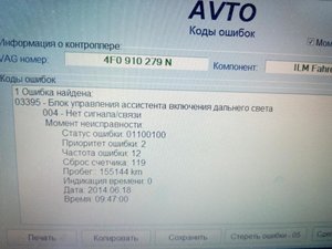

    Подниму старую темку. Перестал у меня внезапно работать ассистент дальнего света. Опция для меня не архиважная, конечно (пользовался несколько раз). Но не люблю когда что-то не работает.
    Никак не найду что это за "блок управления ассистента включения дальнего света" и где он стоит. И автозатемнение на зеркалах работать перестало.
  15. Melkon&Ratkov
    25 фев 2014
    8.693
    Стоит он в кронштейне зеркала заднего вида а точнее он и есть кронштейн ... По ошибкам - 20 блок "ассистент дальнего света " в диагностике доступен ? В принципе можешь позвонить и записаться на диагностику .:hi:

    AR 3.0 CDYA ABT 09
    Спасибо, все оказалось проще - поменял предохранитель и все заработало :rock:
