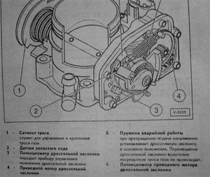

    А этот датчик позиционера можно заменить отдельно, не меняя весь блок дросселя или нет?

    вряд ли, БДЗ целиком идет, если только разобрать, почистить дорожки и подогнуть контакт датчика... возможно еще плохой контакт в штекере идущем к БДЗ... лямбда действительно на холодную не работает

    Да, можно. Только то что код выскочил тоже может ничего не значить - в любом случае надо его проверить омметром (или вольтметром, по сути это одно и то же).
    Не стоит сразу же этот выбрасывать и ставить новый.
