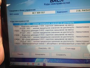

    Друзья вечер добрый...столкнулся с такой проблемой вылетает уже второй раз эта ошибка. Что подскажите?!

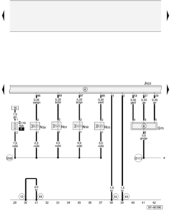

    Блин ! Ты прав я тупанул и решил что речь про 2.0Т ... В ошибках речь не о катушках ,там форсунки в обрыве. На сабжевом моторе надо проверять скрутку D95 в моторном отсеке оn 16 преда в торце приборки :
