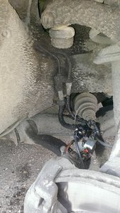

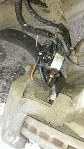

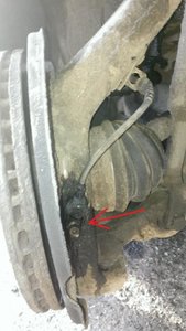

    Вот я снял колесо, почистил, как смог куда достал (на фото чистки нету)
    Стрелочкой указал предпологаеммый датчик G-45 отвечающий за вращения колес. правельно? Это он?
    Открутил, посмотел, была подтерта металическая выемка с датчика, где он саприкасается с осью, почистил, протер, поставил на место но результата нуль! Как горел светофор из ESP и ABS так и горит, теперь правда постоянно, но мне кажется что последнее время он горел постоянно, бес перебоев каких то! Оплетку не снимал с проводки от него, но внешне разрывов не увидел. Может стоит её разрезать и почмотреть внимательно? Или просто заменить на новый датчик? Как его менять? обрезать и на пайку или там есть мамка-папка? Подскажите примерную стоимость его?
    Простите, если где то не так выразился!
    Жду ответа, спасибо за ранее.

    вынь резинку с проводом из кузова, там разъем.

    сорри... а что за срачь то такой на фото? тормозная течет?
    если сдох, то просто поменять датчик абс, благо стоит копейки!

    Тормазная не течет, это прыскал вэ-дехой, чистил=)
    Он правельно называется: датчик ABS? Разница есть, правый или левый?
