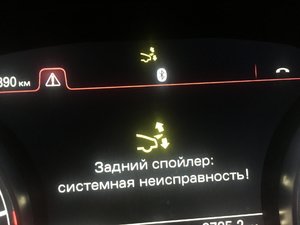

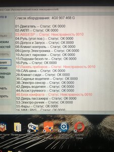

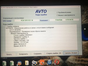

    Всем привет!
    На днях забыл выключить аварийку и за ночь посадил аккамулятор. После того как прикурил от другой машины и завёлся, появились многочисленные ошибки, я их сбросил, но в трёх блоках ошибки появляются снова. Фото прилагаю. Ошибки везде одинаковые.
    Как думаете в чем может быть дело ?

    Все 3 ошибки такие как на первом скрине? О_о
  8. Kocmoss
    Kocmoss Завсегдатай
    10 июл 2010
    704
    Allroad A6 2020 TDI A7 TDI '12
    Ага. Но кроме спойлера все остальное работает

    Какой то блок отправляет в шину данных кривую информацию . Выяснить какой именно можно только подключив дилерскую диагностику и мозги . Сказать по фотке это точно не возможно . Если хотите обращайтесь посмотрим что реально причина проблем . Постараемся найти виновника торжества .

    Спасибо melkon’у. Он все исправил. Заглючил блок управления спойлером. Вылечили отсоединением предохранителя!

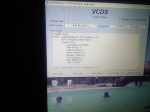

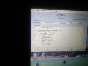

    Hola, tengo los siguientes errores en el faro completo de LED de la izquierda, puse algunas fotos en caso de que alguien tuviera el mismo problema, y puede ayudarme, lo siento por mi carta, ya que utilizo un traductor de Google.
    Una fotografía adjunta de dos fallas que me parecen.
