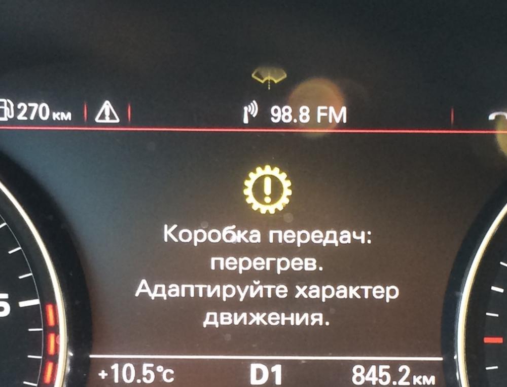

    Здравствуйте, соклубовцы!
    Несколько дней назад авто периодически тупила при движении назад. Терялась тяга, но не всегда.
    Вчера появилась надпись: "Коробка передач: перегрев. Адаптируйте характер движения". При этом упала мощность авто. Переодичеки все становилось в норму и снова загорался индикатор и падала мощность.
    На следующей день все повторилось на уже хорошо прогретом авто. При этом назад ехать отказалазь. Заглушив двигатель и вновь запустить все становилось в норме, а потом снова.
    Авто 2012 года. Пробег 149000. Месяц назад делал ТО в сервисе. Масло в коробке менял как положено (60 т. и 120 т.). Обслуживаю авто только у официала. Гарантия год назад закончилась.
    Вопроса два:
    1. Что с коробкой? Мехатроник или плата мехатрона?
    2. Могу ли я рассчитывать на куланс? И вообще как он оформляется и какие есть подводные камушки.
    Заранее спасибо!

    149000км... живучий он у тебя оказался)) 99% что мехатроник
    Гарантия по коробке у тебя до 2017 года. Так что обращайся к ОД поменяют, заплатишь только за диагностику и установку, НО!!! лучше договрись чтобы ты ещё и заплатил чисто формально хотябы 2000р. за саму запчасть!!! - так у тебя продлится гарантия +2 года на мехатроник.
    Разъясняю: если заплатишь только за ремонт, то это будет считаться что Ауди безвозмездно поменяли мехатроник, т.е. только провели установку, а если хотябы частичку оплатишь за него, то уже будет считаться что они заказали тебе запчасть, со всеми вытекающими гарантиями

    У меня было тоже самое. Сначала приговорили токопроводящие пленки. Не помогло. Потом клапан на охлаждение масла. Опять ошибка не удалялась. Уже практически приговорили мехатрон, решили клапан охлаждающей жидкости проверить. Он управляется платой мехатрона, стоит не внутри коробаса, а рядом. Разъём с него сняли, там вода. Замена разъёма и этого клапана решила вопрос. Ошибка стерлась. В сервисе сказали повезло. У меня пробег 60 т км ,машина 10 года, так что даже куланс не для меня. Не знаю есть ли такой клапан на машине 12 г выпуска .

    Плату менял уже на 100 000 км.
    А тема с гарантией в мск уже не прокатывает. Как мне сказали люди из ОД, приезжали немцы и за это надавали всем по кумпалу.
