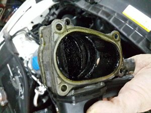

    A7 3.0TDI 2011г.
    Всем привет! на днях загорелась ошибка двигателя, компьютер выдал ошибку P2004 Не закрываются заслонки впускных каналов 1 ряда цилиндров. в поведении машинка не изменилась, ошибочку скинули, но через день она опять загорелась! кто сталкивался с этой проблемой

    У Вас кирдык заслонкам, нужно либо новый коллектор ставить, либо ремонтироваться. Не за горами и второй коллектор вылезет с такой же ошибкой.

    заслонок я так понимаю только 2 или есть еще где то? на днях снимал - обе были в 5 миллимитровом нагаре. ошибка осталась. в ближайшее время буду разбирать заслонки досконально. если не поможет то брать новые! что вы делали в данной ситуации?

    Дроссель
