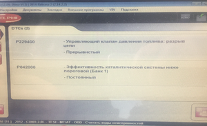

  10. Борис Субботин
    3 июл 2020
    3
    Добрый день.
    (2012 год audi a6c7) Машина иногда дергается (буквально секунда), редко может заглохнуть на ходу, после остановки проблем нет с запуском, иногда пара дней не проявляется проблема
    знакомый посмотрел ошибки:
    P229400 - Управляющий клапан давления топлива: разрыв цепи
    - Прерывистый
    P042000 - Эффективность каталитической системы ниже пороговой (Банк 1)
    - Постоянный
    подскажите, как проблему решить, с чего начать и на что похоже? думаю проблема типичная для 2.0 TFSI
