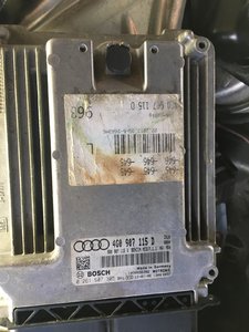

    Добрый день! в принципе у меня такая же проблема была, так как ЭБУ двигателя находится под бачком стеклоочистителя жидкость попала на контакты, пришлось поменять БУ, и сейчас предстоит еще и проводку (коссу), уже все поменял что возможно, выскакивают две ошибки клапан турбины и насос дополнительный V475 АКПП, у меня A6 hibryd, сначала проверь все соединения если помыл двигатель. Удачи!

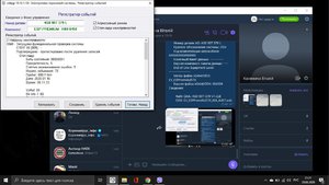

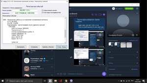

    Всем доброго дня! Подскажите пожалуйста висит вот такая ошибка:
    Адрес 09: Борт-сеть (J519) Маркировки:. RUS\4H0-907-063.clb
    Часть No SW: 4H0 907 063 CG HW: 4H0 907 063
    Компонент: BCM1 2.0 H12 0130
    1 Ошибка найдена:
    00471 - БУ системы электронного регулирования демпфирования EGD(J250)
    004 - Нет сигнала/связи
    Сохраненный стоп-кадр:
    Статус неисправности: 01100100
    Приоритет неисправности: 6
    Кол-во проявлений: 1
    Сброс счетчика: 21
    Пробег: 174497 km
    Индикация времени: 0
    Дата: 2020.05.17
    Время: 03:30:00
    Что машина хочет? Заранее спасибо!
  15. Владимир_Вартовск
    Владимир_Вартовск Живу я здесь
    2 дек 2017
    2.753
    Ханты-Мансийский АО
    A6C7 2.0 tfsi (CDNB) 2011г.
    Ошибка появилась один раз. Может глюк или просадка напряжения АКБ. Удалите ошибку и ездите дальше.
    Появится ещё - будете искать решение.
    У вас амортизаторы с электронной регулировкой жёсткости?
  16. NUr_Explorer
    NUr_Explorer Новичок
    15 июл 2019
    20
    Татарстан респ.
    A6 C7 3.0TDI 2013
    Нет, не один раз, это я её просто только сбросил и она сразу заново появилась.
    Амортизаторы без регулировок.
  17. Владимир_Вартовск
    2 дек 2017
    2.753
    Ханты-Мансийский АО
    Видимо какой то из датчиков устал:
    https://www.drive2.ru/c/2818453/
  18. NUr_Explorer
    15 июл 2019
    20
    Татарстан респ.
    A6 C7 3.0TDI 2013
    Я читал эту статью, там ошибка не много другая и в следствии чего, там и можно было увидеть, что проблема в переднем левом датчике, а у меня что-то вроде другое. Просто даже если это и датчик, то знать бы, какой именно (а то просто так покупать оба - не бюджетно)
  19. Владимир_Вартовск
    2 дек 2017
    2.753
    Ханты-Мансийский АО
    "Нет связи" - скорее всего датчик умер. Какой из них - не подскажу как проверить.
    Может быть дело в проводке - начните с осмотра соединения и проводки рядом. Может банально перетёрлось что то.
  20. Melkon&Ratkov
    25 фев 2014
    8.726
    Уберите из кодировки 09 блока систему регулирования демпфирования аммо .
