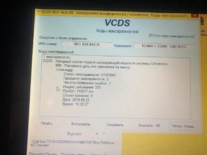

    Товарищ попросил узнать, что за ошибка. Машина Audi q5, куда копать. Поискал по Яндексу, ссылаются на неисправность этого клапана.
    Клапан 4H0121671D
    Очень похож на клапан, который у нас на коробке S-tronic стоит.
      258,6 КБ
      82
  20. Melkon&Ratkov
    25 фев 2014
    8.726
    Да это именно по данному компоненту проблема . Они текут через разъем аналогично клапанам на охлаждении АКПП . Находится в пространстве между лобовым и моторным щитом .
