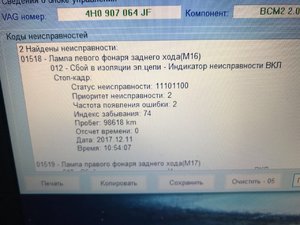

  13. Danechka777
    Danechka777 Новичок
    14 дек 2017
    1
    Ростовская обл.
    Подскажите пожалуйста что означает данная ошибка на Audi A6 c7? Фары заднего хода то горят, то не горят. Лампы целые и рабочие. На сервисе разводят руками..
