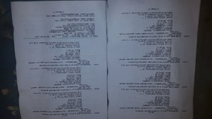

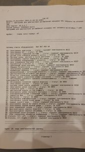

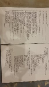

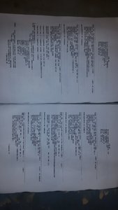

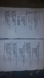

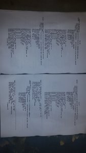

  1. Red Hill
    Red Hill Новичок
    7 авг 2012
    42
    a6 c7 avant 3 tdi
    20170104_191524.jpg 20170104_191538.jpg 20170104_191548.jpg 20170104_191524.jpg 20170104_191538.jpg 20170104_191548.jpg 20170104_191558.jpg 20170104_191630.jpg 20170104_191644.jpg 20170104_191701.jpg 20170104_191717.jpg 20170104_191524.jpg 20170104_191538.jpg 20170104_191548.jpg 20170104_191558.jpg 20170104_191630.jpg 20170104_191644.jpg 20170104_191701.jpg 20170104_191717.jpg 20170104_191728.jpg 20170104_191739.jpg 20170104_191524.jpg 20170104_191538.jpg 20170104_191548.jpg 20170104_191558.jpg 20170104_191630.jpg 20170104_191644.jpg 20170104_191701.jpg 20170104_191717.jpg 20170104_191728.jpg 20170104_191739.jpg 20170104_191749.jpg 20170104_191524.jpg 20170104_191538.jpg 20170104_191548.jpg 20170104_191558.jpg
  2. Red Hill
    Red Hill Новичок
    7 авг 2012
    42
    a6 c7 avant 3 tdi
    не уверен, что нормально все это видно, дайте знать если надо в личку / на почту кинуть
