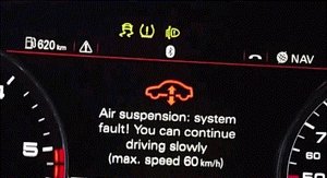

    Друзья, уже год мучаюсь - при езде внезапно вырубается пневма (см. рисунок) , адаптивный круиз-контроль, TPMS, система проверки давления в шинах, ручник.....
    Вся сложность - до момента появления в сервисе ошибка уходит. Не зависит ни от чего (
    А6 avant 2012, 3 TDI , quattro
    Вопросов два:
    1) может кто-то лечил/знает/может посоветовать что это может быть
    2) где найти специалиста, который бы решил проблему
    заранее спасибо!

    пол под коврами точно сухой?

    Это весьма по существу. Другой вопрос что маловероятно, но версия.

    У меня такая ёлка ошибок появлялась когда были проблемы с сигналкой.
    Этот Sobr gsm не снимался с защиты а я уже в авто с ключом и пытаюсь завести авто, так вот все что можно на приборке светило о неисправностях....! Поменяли блок сигнализации и все!

    Сделайте диагностику на предмет ошибок в блоках управления, чтоб понять что тут причина, а что следствие.

    Было подобное , меняли датчик абс.

    поговорил с мастером - говорит, что тогда по датчику бы была бы ошибка

    Вариантов на основе ответов форумчан пока два:
    1) проверить сигналку
    2) датчик АБС
  15. [waZZup]
    24 май 2014
    4.314
    S8+ 2016 stock
    Ошибка по датчику не на приборке, а в мозгах. Смотрели уже ошибки шнурком? Или гадание по приборке продолжается?

    У меня была проблема с реле, и машина заводилась раза с 10го и ёлка из ошибок каждый раз. Как заводилась, все ошибки пропадали. Все следы вели к выключателю стоп сигналов который под педалью тормоза, но при его диагностике все было ок, проверку он проходил. Заезжал в несколько сервисов, все разводили руками... Заехал в Вдв-сервис на Полежаевской, они пару дней Ее помучали, заменили реле которая стоила около 60 руб взяли за диагностику около 5000 руб.
    Попробуй к ним обратиться, там электрики толковые....
