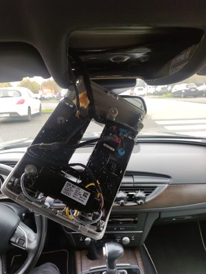

    Удалить, смотреть, останутся ли, лезть к центральному блоку комфорта, смотреть контакты, окислы, нигде ли не пережало/перетерло провода, не коротит ли.
    Не думаю, что надо к каждому блоку всех дверей лезть или к звуковой сирене, но за плафон на потолке можно заглянуть
    Проблема может быть в чём-то, висящем на одной шине с системами комфорта

    Спасибо за направление, полезу к плафону для начала...

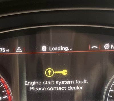

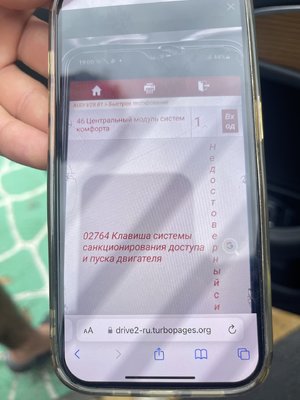

    Каким способом стерли ошибку??? OBD не видит ошибку

    Об ошибке ! Obd ее не видит! Это видимо нужно у диллера обновить модуль комфорта! Но как ее удалить? Обд не может ее найти и удалить! Поможет ли vag com?

    говорят что надо обновить модуль комфорта или просто сбросить, просто так обд ошибку не видит! Все работает машина заводится как надо!

    Так у вас по кнопке пуска проблема .

    Подскажите как решить проблему? Кнопка то работает хорошо!

    Посильнее нажимайте кнопку.
    Если сама кнопка исправна - ошибка уйдет и удалить потом сможете.
