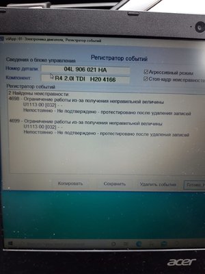

    Здравствуйте, скажите пожалуйста, такая проблема, Ауди а6, с7, 2.0 тди, 2017 год, обороты не спасают с 1000 и вентилятор срабатывает дольше и чаще чем обычно.

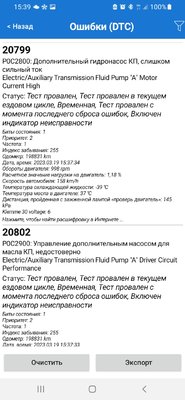

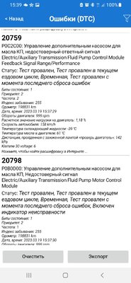

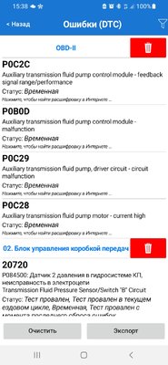

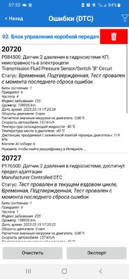

    добрый день. Нужна помощь. Ауди а6С7 2014 190 л.с. АКПП 0СК. после 10 мин езды вылазит ошибка Screenshot_20230320-073220_Chrome.jpg Screenshot_20230320-073220_Chrome.jpg Screenshot_20230320-073220_Chrome.jpg

    периодически акпп впадает в аварийный режим и не едет, передачи не включаются. после простоя едет как ни в чем не бывало. потом через 50 км, а может и через 150 опять аварийный режим и не едет.

    когда падает в аварийный режим вылазит ворох ошибок

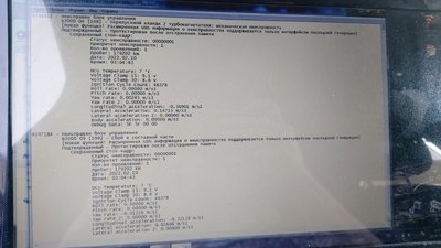

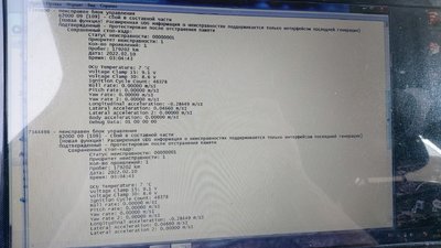

  19. nealtm
    nealtm Новичок
    26 апр 2021
    8
    #259 nealtm, 14 мар 2024

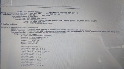

    Народ подскажите с ошибками.
    Я как понимаю сам блок приказал долго жить? Есть у этих блоков буквенные обозначения если есть информация какие каким блоком можно заменить скажите пожалуйста
    Адрес 3B: Датчик Избран. (J849) Маркировки: RUS\4G0-907-637.clb
    Часть No SW: 4G0 907 637 HW: 4G0 907 637
    Компонент: SARA 3D H02 0009
    Пересмотр: -------- Серийный номер: EJ1BPA32016LRB0
    Заказ #: WSC 00000 000 00000
    Ассоциация по Стандартизации Автоматизации(ASAM) набор данных: EV_SARA 009017
    ROD: EV_SARA_009.rod
    VCID: 6BD572AB8285F9DED7-803E
    5 Ошибки найдены:
    2109456 - Неисправен блок управления
    B2000 04 [109] - Перепускной клапан 2 турбонагнетателя: механическая неисправность
    [Новая функция! Расширенная UDS информация о неисправностях поддерживается только интерфейсом последней генерации]
    Подтвержденный - Протестирован после отстранения памяти
    Сохраненный стоп-кадр:
    Статус неисправности: 00000001
    Приоритет неисправности: 1
    Кол-во проявлений: 1
    Пробег: 179202 km
    Дата: 2022.02.10
    Время: 03:04:43
    DCU Temperature: 7 °C
    Voltage Clamp 15: 8.8 V
    Voltage Clamp 30: 8.3 V
    Ignition Cycle Count: 46378
    Voltage UBDZ: 8.3 V
    Voltage VDD1: 1.5 V
    Voltage VDD3: 3.3 V
    Voltage VDD3_STUCK: 1.9 V
    Voltage VDD5: 5.0 V
    Voltage VBG2: 2.5 V
    Voltage GNDA: 0.0 V
    Debug Data: 35 3E 04 01
    7340400 - Неисправен блок управления
    B2000 09 [109] - Сбой в составной части
    Пробег: 179202 km
    Дата: 2022.02.10
    Время: 03:04:43
    Voltage Clamp 15: 9.1 V
    Voltage Clamp 30: 8.6 V
    Roll rate: 0.00000 m/sІ
    Pitch rate: 0.00000 m/sІ
    Yaw rate: 0.00000 m/sІ
    Yaw rate 2: 0.00000 m/sІ
    Longitudinal acceleration: -0.28449 m/sІ
    Lateral Acceleration: 0.04660 m/sІ
    Lateral acceleration 2: 0.00000 m/sІ
    Body acceleration: 0.00000 m/sІ
    Debug Data: 01 00 00 00
    7344496 - Неисправен блок управления
    Пробег: 179202 km
    Дата: 2022.02.10
    Время: 03:04:43
    8388912 - Неисправен блок управления
    Пробег: 179202 km
    Дата: 2022.02.10
    Время: 03:04:43
    Yaw rate: 0.00245 m/sІ
    Longitudinal acceleration: -0.30901 m/sІ
    Lateral Acceleration: 0.14715 m/sІ
    Debug Data: 5F 5F 00 00
    8397184 - Неисправен блок управления
    Пробег: 179202 km
    Дата: 2022.02.10
    Время: 03:04:43
    Yaw rate: -0.01226 m/sІ
    Longitudinal acceleration: -0.32128 m/sІ
    Lateral Acceleration: 0.02698 m/sІ
  20. Melkon&Ratkov
    25 фев 2014
    8.726
    Замена номера на 4G0907637H
