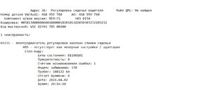

    Появилась ошибка по электродвигателю регулировки спинки сиденья водителя. Ошибка не сбрасываемая. По факту регулировка наклона спинки работает исправно в обе стороны. Спинка принимает те положения, которые зафиксированы в памяти и от кнопки 1, и от кнопки 2. А вот новое положение спинки не запоминает. Есть ли у кого опыт решения этой проблемы ?

    Попробуйте адаптировать регулировку сиденья.

    С помощью "Васи" это возможно ?

    Возможно.
    А так просто в крайние положения регулировок сдвиньте и задержите там. Каждую регулировку. Должна сама адаптироваться.

    Даже не стал сбрасывать настройки через 36 блок. Просто регулировал сиденье до крайних положений во всех направлениях и проблема решилась.

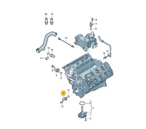

  7. Toha1100
    Toha1100 Новичок
    5 янв 2018
    47
    Украина
    Audi a6 c7 , 2011, 3.0 tdi
    Добрый день, подскажите где стоит датчик температуры гбц, ауди а6 с7 3.0тди FB16DC5B-5614-45DD-98A8-83DEB4DBFE93.jpeg
  8. Melkon&Ratkov
    25 фев 2014
    8.726
    Скорее всего у вас не верный перевод ошибки ...
    Речь идет о датчике регулировки температуры блока цилиндров G694
    Проверить очень просто снимите разъем с датчика G62 и почитайте ошибки . Скорее всего вы получите совсем другую ошибку и бешено вращающийся вентилятор/ры.
    Расположение датчиков на вашем моторе :
    1 - Датчик температуры охлаждающей жидкости на выходе радиатора -G83-
    5 - Датчик температуры охлаждающей жидкости -G62-
    8 - Датчик температуры регулятора температуры двигателя -G694-

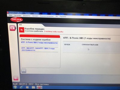

    Добрый день. Подскажите, что за неисправность. Ауди6 2011 года.
    Появляется предупреждение: «Техническая неисправность, возможно движение». Два раза ошибка загоралась в холостом режиме — стояла заведенная на месте. Заглушил, завел, поехал — предупреждение пропадает. Через несколько дней опять появляется.
    На компьютере выдает код ошибки по коробке 00163А (см.фото). Что это за ошибка?
