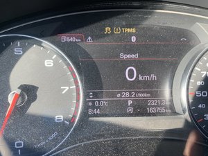

  5. Baikonur092
    Baikonur092 Новичок
    17 окт 2020
    2
    Казахстан
    Горит все время датчик антизанос и давления в шинах как исправить?
  6. Bormental555
    Bormental555 Участник форума
    13 ноя 2012
    439
    A6C7 3.0TDI 2013г.
    Ударов небыло???
  7. Владимир_Вартовск
    Владимир_Вартовск Живу я здесь
    2 дек 2017
    2.753
    Ханты-Мансийский АО
    A6C7 2.0 tfsi (CDNB) 2011г.
    Ошибки считывали?
    Может какой то из датчиков АБС умирает.
  8. Zanoves
    Zanoves Новичок
    15 апр 2020
    55
    Попробуйте считать ошибки, может что пок
    попробуйте считать ошибки, может что покажет

    День добрий,
    Авто: А6 C7 3.0TDI кватро
    Ворос по-поводу систему старт-стоп. в последнее время заметно, что система старт-стоп не работает - на дисплее соответственно появляется значок. мы подключили VCDS, чтобы понять причину, соответственно было бы очень необходимо понять, может ли неисправность быть только в батарее. индикатор заряда батареи 75%, что может быть недостаточно, но ниже есть примечание при значениях, что для включения старт-стопа отсутствует «хоть один индикатор».
    Эти индикаторы, которые не позволяют включить старт-стоп, следующие:
    1.Stop-process prevented - Entnehmbare Ladung zu gering (?)
    2.Stop-process prevented - Possible service life too short (это жизненный цикл батареи? ТО так через несколько тысяч км)
    3. Stop-process prevented - Sonverveto aktiv (?)
    не могли бы вы объяснить, что они означают? (помечено как "1")
    Большое спасибо вам!

    Должно совпасть несколько условий:
    1. Заряд батареи,
    2. Температура мотора,
    3. Температура окружающей среды,
    4. И может ещё что то.
    Как только условия совпадут - система старт-стоп будет срабатывать.
  17. quattroroute
    quattroroute Новичок
    30 дек 2017
    16
    Латвия
    A6 3.0TDI q (245) S-Tronic
    Я вас понимаю, причин как/почему включается старт-стоп есть пара (см. рисунок выше в приложении) - но по етому мы ети причини нашли в VCDS. только непонятно, виноваты ли все эти недостающие причины (помеченные цифрой "1" VCDS) в батарее.
