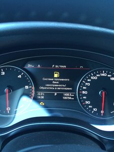

    Всем привет! Столкнулся со следующей проблемой. При заводе авто загорается ошибка топливного бака, уровень топлива показывает 0. при начале движения ошибка пропадает, топливо показывает как прежде. Вчера повторилось все только при пропадании ошибки топлива показало на 30 км и потребовало дозаправки. Запрвился до полного, все вроде показыват как положено. Запрвки только на ВР и Лукойл. Кто сталкивался? Накрывается датчик топлива может?

  14. sdg
    sdg Участник форума
    22 янв 2014
    108
    А6/С7 3.0TDI 12
    Вот такая неисправность!

    к совету обратиться в сервис следует прислушаться
    ЗЫ. скорее всего датчик уровня,

    А6/С7 3.0TDI 12
    Был в сервисе. Приговорили второй датчик топлива (их оказывается 2). заказал. цена вопроса 7,5 тр датчик и замена что-то типа 1,5 тр

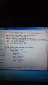

    Добрый день!подскажите,загорелась ошибка 02764,неисправность кнопки старт стоп,хотя все работает,но на дисплее горит восклицательный знак и надпись что неисправна система запуска двигателя и обратитесь в сервис

    Фото
