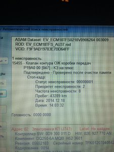

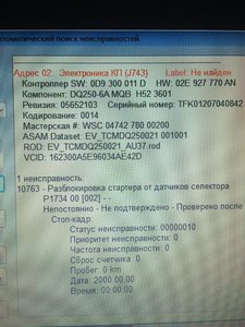

    забрал все таки машину, загнали к дилеру, полная диагностика, потом сразу ТО
    По заявлением никаких проблем по машине вообще нет.
    Приехал домой воткнул Ваг-ком и вылезло 2 ошибки, пробовал стереть но они не уходят.
    Стал беспокоится за коробку.
    Подскажите кто сталкивался и с чем связаны ошибки

    Первая ошибка по контуру охлаждению коробки, вторая по селектору переключения передач

    Дилер далеко, сказали все отлично, никаких проблем. За еще одну диагностику еще денег снимут

    Вторая ошибка какая то левая - ни данных сохраненных ни времени. Возможно что китайский VCDS сам ее придумал ...такое бывает . Для начала неплохо бы опросить еще раз блоки чем то более вменяемым ,а потом уже дергаться .

    Всмысле серьезным? По поводу второй ошибки согласен, она какая то стремная, а вот первая с клапаном меня прямо сразу напугала.
    Скажите чем кроме дилерского компа адекватно проверить

    VCP например ... Но я бы все же подключил VAS .

    Окей, попробую найти, а по первой ошибке вообще что можешь сказать? не сталкивался с ней?

    Была такая же ошибка по клапану , приехал к официалам ,они начали говорить что так и должно быть и не чего страшного =) я позвонил и нажаловался в горячую линию Audi.
    Через день мне перезвонили и сказали приехать к ним,где успешно заменили этот клапан. не каких ошибок больше нет =)
