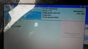

    Выскочила вот такая вот ошибка (вложение). Может кто знает что это и что с ней делать? Ошибка не стирается.

    Зачем вам VAS? ))
    После чего вылезла эта ошибка? Пробег крутили или ключи прописывали?

    что за VAS? Машину купил уже с такой ошибкой, пробег крутили, но ошибка уже была до скрутки.

    Значит крутили еще до тех, кто крутил последний раз.
    Дамп залит не верный, сумма контрольная не сходится.
    Vas - этот тот прибор который считывает ошибки- на фото.

    И как теперь быть? Как это исправить? На что это может повлиять?

    По-моему все понятно по предыдущему посту.
    Заливать нормальную прошивку.

    Врядли: во-первых потребуется соответствующее оборудование, во-вторых и в самых главных - нормальная прошивка под вашу приборную панель.
    В последний раз для А3 1.4Т нашли прошиву только в Питере, подозреваю что у Сергейника. Лично не занимаюсь перепрошивкой, знаю такие проблемы возникают у тех кто мотает пробег, не заморачиваясь и не понимая, что модельный год 2008 сильно отличается от модельного года 2009.

    Да если бы я сам мотал, купил уже такую. Причем те кто мотали, почти вовсе и не мотали... просто испытывали прибор для смотки пробега. Испытатели блин! А на что влияет эта ошибка? Может можно всё так и оставить?

    Большинство просто ездит, у некоторых бывают проблемы с побочными блоками, с заводом авто, с индикацией приборной панели.
