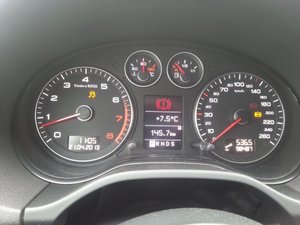

    Собственно после замены стекла и покраски двери у офф дилера появилось сообщение tra70 и tra80, на панели рядом с показателями одометра при заводе автомобиля. При этом перестала работать магнитола (не включается и не горит ни один индикатор) и функция старт-стоп.
    Фото панели вот:
    https://www.dropbox.com/s/xygyuxk4frmw89q/2013-04-11 22.11.17.jpg
    Подскажите что такое?

    Это включен транспортный режим скорее всего. Если верно предположение нужно шнурком подключиться и его отключить - это просто.
    В любом случае шнурком посмотреть конкретные ошибки.

    А есть разница, в цифрах 60-70-80? Изначально было 60, потом уже появлялось только 70 или 80.
    Странно что в сервисе не сбросили, записали на доп диагностику (((

    Я не знаю точно что это.
    По тому что у тебя ничего не работает толком делаю вывод о транспортном режиме. Он включается при отгрузке машины с завода для экономии разряда АКБ и отключатся дилером перед продажей.
    В любом случае шнурок тебе нужен.

    Это да, по неработающей функции старт-стоп, я тоже грешил на разряд аккума - это можно как-то быстро проверить в полевых условиях?

    глупость пишешь.
    Найди шнурок, больше нечего мне сказать.
