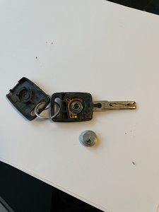

    Парни привет. Купил я чудо маленькое)A38L 99 года. Для жены. Продавец отдал только один ключ. Как на фото. Говорит с ним последние 13 лет ездил! Есть также отдельно брелок на сигналку. Тоже не рабочий.
    подскажите как узнать есть ли у него дистанционное открывание? Может по номеру блока комфорта? Я уже заказал второй ключ с ИММО и платой.
